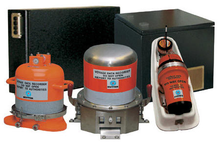

มาตรฐานของ VDR ที่กำหนดเมื่อปี ค.ศ. 1997 ได้ให้รายละเอียดของข้อมูลที่จะต้องถูกบันทึกและคุณสมบัติของกล่องบันทึกข้อมูลการเดินทาง VDR ที่ต้องบันทึกเหตุการณ์อย่างต่อเนื่องตลอดเวลาโดยเชื่อมต่อกับอุปกรณ์หลักที่ใช้ในระบบเดินเรือทั้งหมดของเรือที่กำหนดไว้ รวมทั้งคำสั่งการหรือการติดต่อสื่อสารทั้งหมดที่เกิดขึ้นบนสะพานเดินเรือ ตัวกล่องบันทึกข้อมูลการเดินทาง VDR จะต้องถูกเก็บไว้ในแคปซูล (protective capsule) ที่ได้รับการป้องกันภัยจากภายนอกได้เป็นอย่างดี มีสีที่สว่างเห็นได้เด่นชัด ติดตั้งในบริเวณที่เหมาะสมในการเก็บกู้ได้สะดวก และต้องทำงานอัตโนมัติต่อเนื่องในภาวการณ์ปกติได้

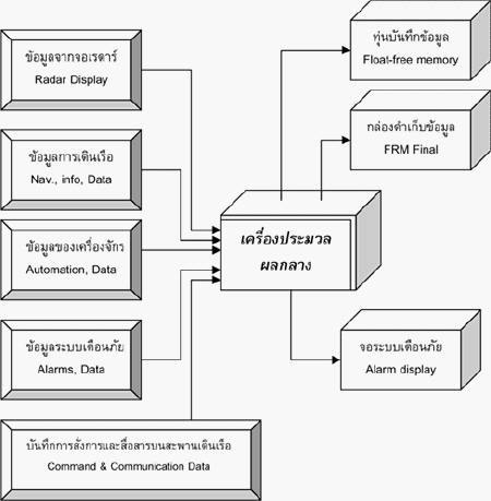

อุปกรณ์ของระบบกล่องบันทึกข้อมูลการเดินทาง VDR ประกอบด้วยเครื่องประมวลผลกลางหรือ ที่เชื่อมต่อไปยังตัว Sensor ของระบบต่าง ๆ ภายในเรือ อาทิเช่นเครื่องจักรใหญ่ เครื่องวัดความเร็วเรือ เครื่องวัดความเร็วลม เครื่องเรดาร์ เข็มทิศไยโร เครื่องถือท้าย เครื่องบันทึกเสียงบนสะพานเดินเรือ และ เครื่องวัดสภาพอากาศ เป็นต้น เพื่อคอยเก็บบันทึกข้อมูลที่ได้รับแล้วประมวลผลข้อมูลทั้งหมดไปเก็บไว้ที่ชุด FRM - Final Recording Medium หรือกล่องดำ
แผนผังแสดงการทำงานของระบบ VDR – Voyage Data Recorder System

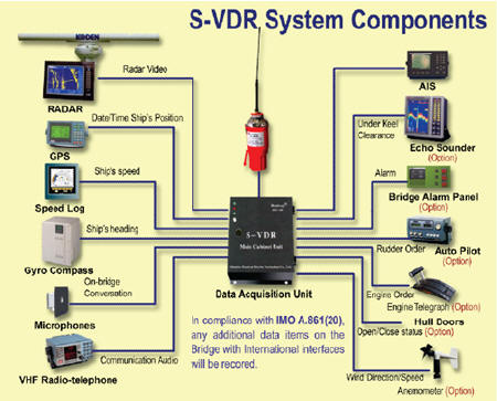

ตัวอย่างการเชื่อมต่อของระบบ S-VDR กับอุปกรณ์ที่ติดตั้งไว้แล้วบนเรือ
