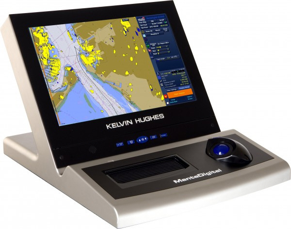

เครื่องแผนที่เดินเรืออัตโนมัติ ECDIS
เครื่องแสดงแผนที่และข้อมูลเดินเรือ ECDIS
เครื่องแสดงแผนที่และข้อมูลเดินเรือ หรือ ECDIS ย่อมาจากคำว่า Electronic Chart Display and Information System ซึ่งมีความหมายตามที่องค์การทะเลโลกหรือ IMO – International Maritime Organization ให้ไว้เป็นภาษาอังกฤษว่า ECDIS is a navigation information system which with adequate back up arrangements can be accepted as complying with the up-to-date chart required by Regulation V Chapter 20 of the 1974 Safety Of Life At Sea (SOLAS) Convention แปลความหมายโดยรวมคือ ระบบข้อมูลของการเดินเรือที่มีความสามารถอยู่ในระดับยอมรับได้ด้วยแผนที่เดินเรือที่ปรับปรุงทันสมัยอยู่เสมอ ตามข้อกำหนดของ SOLAS 1974
นอกจากนี้แล้ว ECDIS คือระบบการนำเรืออิเล็กทรอนิกส์สมัยใหม่ มีการจัดการข้อมูลและนำไปใช้งานได้เทียบเท่ากับแผนที่เดินเรือในระเบียบข้อ V บทที่ 20 ของ SOLAS 1974 Convention สามารถแสดงภาพแผนที่ของตำบลที่ของเรืออยู่ได้ ตำบลที่ของเรือข้างเคียง รวมทั้งข้อมูลที่เป็นประโยชน์ต่อการนำเรือต่างๆ (เช่น ความลึกน้ำ, ทุ่น, หิน ฯลฯ) เพื่อช่วยให้นักเดินเรือสามารถวางแผนการเดินเรือล่วงหน้า และเฝ้าติดตามเส้นทางการเดินเรือ ตลอดจนแสดงข้อมูลอื่นๆ ที่เกี่ยวข้องในการนำเรือตามที่ต้องการได้ โดยมีฐานข้อมูลบรรจุอยู่ในระบบแล้วเป็นจำนวนมาก เช่น ฐานข้อมูลแผนที่เดินเรือ ข้อมูลเกี่ยวกับท่าเรือ ระดับน้ำขึ้นน้ำลง ข้อมูลกระแสน้ำและทิศทาง รายละเอียดและคำเตือนต่างๆ ที่ปรากฏบนแผนที่จำนวนมาก ซึ่งไม่สามารถเขียนลงบนแผนที่เดินเรือกระดาษแบบเดิมได้เนื่องจากพื้นที่อันจำกัด และข้อมูลอื่นๆ ที่เป็นประโยชน์ต่อการนำเรือ
ECDIS มีการเชื่อมต่อกับอุปกรณ์เครื่องช่วยในการเดินเรืออิเล็กทรอนิกส์อื่นๆ เช่น เครื่องเรดาร์, เข็มทิศไยโร, เครื่องบอกตำแหน่งด้วยดาวเทียม GPS, เครื่องวัดความเร็วเรือ, เครื่องวัดความเร็วลม, เครื่องหยั่งความลึกน้ำ เป็นต้น เพื่อเป็นฐานข้อมูลอีกส่วนที่จะคอยปรับปรุงข้อมูลการเดินเรือให้เป็นสถานะปัจจุบันมากที่สุด ช่วยให้ผู้นำเรือวางแผนการนำเรือ (Route Planning) ติดตามเส้นทางการเดินเรือ (Route Monitoring) และช่วยในการตัดสินใจ เพื่อการนำเรือที่มีความปลอดภัยมากยิ่งขึ้น จะเห็นได้ว่า ECDIS เครื่องแผนที่เดินเรืออัตโนมัติ สามารถแสดงข้อมูลการเดินเรือได้อย่างต่อเนื่อง รวบรวมข้อมูลสำคัญทุกอย่างที่ควรมีใช้ในการนำเรือไว้ในที่เดียวและผสานข้อมูลนั้นๆ ร่วมกันได้อย่างฉับไว ทำให้ทราบว่าขณะนี้เรือกำลังเดินทางตามแผนที่กำหนดไว้หรือไม่ หากอยู่ในภาวะอันตราย ระบบจะทำการเตือนผู้นำเรือโดยทันทีเพื่อแก้ไขหรือปรับเปลี่ยนเส้นทางได้ตามต้องการ

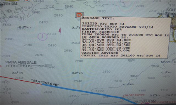

Indication / Alarm
IMO Performance Standard Appendix 5 ได้กำหนดว่า ECDIS จะต้องมีระบบการเตือนภัย (Navigational Alarm) ไม่ว่าจะเป็นในแบบ รูปภาพ เสียง หรือ ทั้งสองอย่าง เช่นตำบลที่เรือเข้าเกิน Safety Contour เรือตกซ้ายตกขวาจากเส้นทางเดินเรือหลักที่เตรียมไว้มากกว่าที่กำหนด ไม่มีสัญญาณตำบลที่จาก GPS ส่งเข้ามา

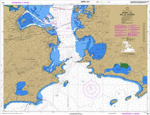

Raster Nautical Chart – RNC
เป็นแผนที่ที่สร้างขึ้นโดยการนำเอาแผนที่เดินเรือกระดาษที่หน่วยงานอุทกศาสตร์แต่ละประเทศมีอยู่แล้วมาทำการสแกน (Scan) เข้าเครื่องคอมพิวเตอร์โดยใช้เครื่องสแกนเนอร์ขนาดใหญ่ มีความถูกต้องสูง หลักการคล้ายๆ กับการสแกนรูปภาพทั่วไปที่เราคุ้นเคยกันดีอยู่ ผลที่ได้รับก็คือแผนที่เดินเรือที่มีหน้าตาสีสันเหมือนกับแผนที่กระดาษทุกประการแต่เข้าไปอยู่ในจอคอมพิวเตอร์แทนในรูปแบบดิจิตอล ซึ่งสามารถดูได้จากโปรแกรมดูรูปกราฟิกทั่วไป สามารถทำการย่อ/ขยาย (Zoom in, Zoom out) ได้ จากนั้นแผนที่เดินเรือแบบ Raster นี้จะถูกใส่ค่าพิกัดภูมิศาสตร์ (Geo-referencing) คือค่าแลต/ลอง (Latitude / Longitude) ให้ทั้งระวาง เมื่อผู้ใช้นำปลาย Mouse ไปวาง ณ ตำบลใดก็ตาม จะสามารถทราบพิกัด ณ ตำบลที่นั้นๆ ได้ นอกจากนี้แล้วยังสามารถวัดระยะทางระหว่างจุด 2 จุดได้อีกด้วย ซึ่งคอมพิวเตอร์จะเก็บข้อมูลแผนที่แบบ RNC เป็น Pixel ทุก Pixel แม้ว่าในบาง Pixel จะไม่มีข้อมูลใน Pixel นั้นก็ตาม จึงทำให้การใช้หน่วยความจำหรือ Memory ในการเก็บค่อนข้างมาก
จะเห็นได้ว่าการสร้างแผนที่เดินเรืออิเล็กทรอนิกส์แบบ Raster นี้จะสร้างง่าย ใช้เวลาน้อย เพียงแค่นำแผนที่กระดาษมาสแกนแล้วใส่ค่าพิกัดตำแหน่งกำกับก็เป็นอันใช้ได้แล้ว แต่แผนที่ชนิดนี้มีข้อจำกัดคือ เมื่อผู้ใช้พยายาม Zoom In เข้าไปที่ความละเอียด (Resolution) เกินกว่าตอนที่ถูกสแกนเข้ามา เช่นตอนสแกนเข้ามาใช้ความละเอียด 300 dpi (จุดภาพต่อนิ้ว) แต่ถ้าผู้ใช้ต้องการ Zoom In เข้าไปดูความละเอียด 400 dpi จะพบรอยแตกของภาพและภาพจะเบลอไม่ชัดเจน
ข้อจำกัดอีกประการหนึ่งก็คือ แผนที่เดินเรืออิเล็กทรอนิกส์แบบ Raster นั้น ข้อมูลทุกชิ้นที่ปรากฏบนแผนที่นั้น เป็นเพียงแผ่นภาพเพียงภาพเดียว ไม่เป็นอิสระต่อกัน เมื่อเราใช้ Mouse เคลื่อนย้ายภาพ ภาพจะเคลื่อนย้ายไปทั้งภาพ ไม่สามารถเคลื่อนย้ายเฉพาะวัตถุที่ต้องการได้เพียงอย่างเดียว เพราะเป็นภาพที่เชื่อมต่อกันทั้งหมด ไม่แยกว่าตรงไหนเป็นแผ่นดินและตรงไหนเป็นพื้นน้ำ ด้วยสาเหตุนี้แผนที่เดินเรือแบบ Raster จึงไม่สามารถเตือนภัยได้ ดังเช่นแผนที่เดินเรืออิเล็กทรอนิกส์แบบ Vector นั้นสามารถทำได้ แผนที่แบบ Raster นี้มีข้อดีที่มีราคาถูกและครอบคลุมพื้นที่ได้ทั่วโลกตามจำนวนแผนที่เดินเรือกระดาษมีอยู่แล้ว ส่วนแผนที่แบบ Vector ยังมีพื้นที่บางส่วนของโลกยังอยู่ในระหว่างการจัดทำ

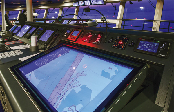

หน้าที่โดยทั่วไปของ ECDIS
Colour and Symbols
การแสดงสีและสัญลักษณ์ของข้อมูลต่างๆ ที่ปรากฏใน ECDIS จากแผนที่เดินเรืออิเล็กทรอนิกส์จะต้องแสดงรูปร่างหน้าตาสีสัน ให้เป็นไปตามมาตรฐานที่ IHO – International Hydrographic Organization กำหนดขึ้น เรียกว่า IHO Special Publication 52 Updating ECDIS จะต้องมีความสามารถในการ Update ข้อมูลใหม่ๆ เพิ่มเติมลงใน ENC – Electronic Chart ที่มีอยู่ได้เพื่อให้ข้อมูลถูกต้องเสมอ
Standard Display
ใน ECDIS จะต้องมีการแสดงข้อมูลที่เป็นมาตรฐานอยู่หนึ่งระดับ หมายถึงว่าผู้เดินเรือจะสามารถเลือกข้อมูล แสดงได้มากน้อยตามต้องการ แต่ต้องมีข้อมูลมาตรฐานอยู่ระดับหนึ่งทีเพียงพอต่อการนำเรือแสดงทุกครั้ง เมื่อต้องการ
Change Scale หรือ Chart Control
ECDIS จะต้องแสดงข้อมูล ENC ได้ใน Scale ต่างๆ ตามต้องการได้ (การย่อหรือขยายดูแผนที่) ต้องมีตัวแสดงเตือนเมื่อผู้ใช้พยายามที่จะแสดงภาพข้อมูล Scale ใหญ่เกินที่ ENC มีอยู่รวมทั้งการเตือนเมื่อผู้ใช้พยายามจะแสดงตำบลที่ตนเอง โดยใช้ Scale ใหญ่กว่าที่ ENC มีไว้ด้วย สามารถโหลดแผนที่พร้อมกัน (Multi-Chart Loading) ได้ไม่น้อยกว่า 6 แผนที่พร้อมกันในการแสดงบนหน้าจอ
Own Ship Position
ECDIS จะต้องสามารถแสดงตำบลที่เรือของตนเองได้อย่างต่อเนื่องและตลอดเวลาจากตำบลที่เรือที่ได้รับจากเครื่องหาตำบลที่ด้วยดาวเทียมหรือ GPS – Global Positioning System
Display Orientation / Mode
ใน ECDIS ผู้ใช้สามารถจะเลือกให้แสดงทิศแบบ North-Up (ทิศเหนือชี้ไปทางหัวเรือ) หรือ Course-Up (เข็มที่ถืออยู่ชี้ไปทางหัวเรือ) ก็ได้
Safety Depth / Contour
ผู้ใช้สามารถเลือกที่จะตั้งค่าให้ ECDIS แสดงเขตความลึกที่ปลอดภัยต่อเรือของเราได้ (Anti-Grounding Alarms) ยกตัวอย่างเช่นเรือกินน้ำลึก 3 เมตร ต้นหนอาจตั้งเครื่อง ECDIS ว่าความลึกปลอดภัยของเรือลำนี้คือ 5 เมตร เมื่อใดก็ตามที่เรือเข้าที่ตื้นน้อยกว่า 5 เมตร ECDIS จะต้องส่งสัญญาณเตือนทันที
Database Information
มีฐานข้อมูลติดตั้งไว้แล้วพร้อมแผนที่ ENC สามารถเรียกดูได้ตลอดเวลา เช่น ข้อมูลสภาวะอากาศและระดับน้ำขึ้น/น้ำลงของแต่ละพื้นที่, ข้อมูลท่าเรือต่างๆ รวมถึงบริการและระบบสื่อสารของแต่ละท่าเรือนั้นๆ, ข้อมูลของข่าวประกาศชาวเรือหรือข่าวเตือนที่ผ่านมาเพื่อแจ้งเตือนถึงพื้นที่อันตรายที่ปรากฏบนแผนที่ เป็นต้น ผู้ใช้สามารถตั้งเลือกให้ ECDIS แสดงข้อมูลดังกล่าวนี้หรือขอดูข้อมูลได้ตลอดเวลา
Other Information
เรดาร์หรือข้อมูลที่เป็นประโยชน์ต่อการนำเรืออื่นๆ ตำบลที่ของเรืออื่นๆ ที่อยู่รอบๆ เรือเราสามารถนำมาแสดงใน ECDIS ได้ แต่ต้องไม่ทำให้ศักยภาพของ ECDIS และข้อมูลของแผนที่เดินเรือ ENC ลดน้อยลง ซึ่งโดยปกติแล้วผู้ผลิต ECDIS จะทำการใส่ฟังก์ชั่นสำหรับการเชื่อมต่อเพื่อแลกเปลี่ยนข้อมูลระหว่าง ECDIS กับอุปกรณ์เครื่องช่วยในการเดินเรืออื่นๆ อยู่แล้ว อาทิเช่น เครื่องเรดาร์, เครื่องเข็มทิศไยโร, เครื่องเดินเรืออัตโนมัติหรือ Auto-Pilot, เครื่องหาตำบลที่ด้วยดาวเทียม GPS/DGPS, เครื่องวัดความเร็วเรือ, เครื่องวัดความเร็วลมและทิศทาง, เครื่องรับข่าวประกาศชาวเรือหรือ Navtex Receiver, เครื่องวัดความลึกน้ำ, เครื่องโซน่าร์, เครื่องรับส่งสัญญาณแสดงตนอัตโนมัติหรือ AIS – Automatic Identification System, กล้อง Electronic Binocular เป็นต้น
ECDIS และ ENC เป็นเทคโนโลยี่การเดินเรือในรูปแบบใหม่ที่ช่วยให้การเดินเรือมีความปลอดภัยมากยิ่งขึ้น ลดความเสี่ยงที่อาจเกิดจากความเผลอเลอหรือขาดการเฝ้าระวังของนายยามเดินเรือ สามารถถ่ายทอดและตรวจสอบระบบเครื่องช่วยในการเดินเรือต่างๆ มาไว้บนจอภาพได้ ถึงแม้ว่าในปัจจุบันเครื่อง ECDIS และ ENC ที่เป็นแบบ Vector ยังมีราคาค่อนข้างสูงอยู่ แต่ก็มีความคุ้มค่า, ประหยัดเวลา และปลอดภัยสำหรับอุตสาหกรรมขนส่งทางทะเลมากกว่าระบบเครื่องช่วยในการเดินเรืออื่นๆ ในอดีต ซึ่งองค์การทะเลโลกหรือ IMO ได้ยอมรับและกำหนดให้สามารถใช้ทดแทนแผนที่เดินเรือกระดาษที่ต้องมีไว้ประจำเรือแล้ว
